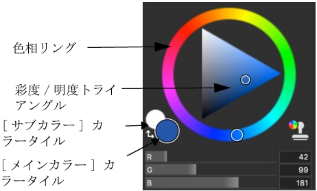

カラー パネル
画面の右上にある、大きくて美しい [カラー] パネルで、色を選択できます。色を選択するには、色相リングと彩度/明度トライアングルを使用します。ただし、数値を使用して色を混ぜ合わせる場合は、色相リングの下にある 3 つのスライダを調節します。[カラー] パネルの右端にあるパネル オプション ボタンをクリックして、[赤]、[緑]、[青] のスライダを表示するか、[色相]、[彩度]、[明度] のスライダを表示するかを設定できます。
また、[カラー] パネルには、ソース画像の色を使用してペイントできる、有用なコントロールである [クローンカラー] ボタンがあります。[カラー] パネルの左には、[メインカラー] カラータイル または [サブカラー] カラータイル があります。Corel Painter のカラータイルは、Photoshop の前景色や背景色とは動作が異なります。色を変更するには、[メインカラー] または [サブカラー] カラータイルをダブルクリックして、色相リングから新しい色を選択します。または、彩度/明度トライアングル内をクリックして、新しい色合いや陰影を選択することもできます。サブカラーは、グラデーションの作成や、複数色をペイントするブラシで使用できます。Photoshop の背景色とは異なり、サブカラーはキャンバスに影響しません。
ツアーを続ける前に、[メインカラー] カラータイルをクリックして、その色を選択してください。
[カラー] パネル
Corel Painter で [カラー] パネルのサイズを変更するには、右下にあるハンドルをドラッグします。[カラー] パネルのサイズを変更すると、色をより正確に選択できるようになります。
