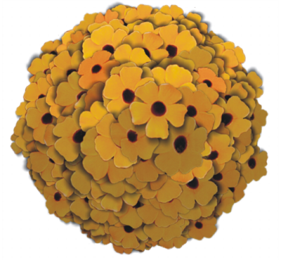

イメージホースを使って [エレメントの配置] を適用した例

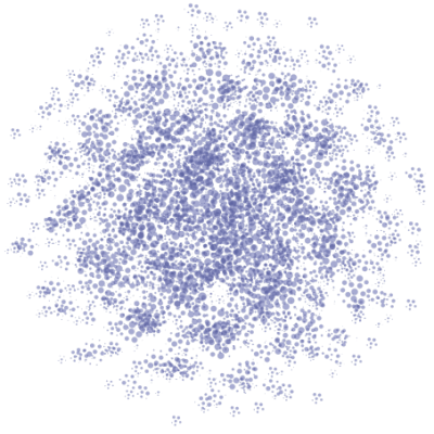

ブラシを使って [エレメントの配置] を適用した例
