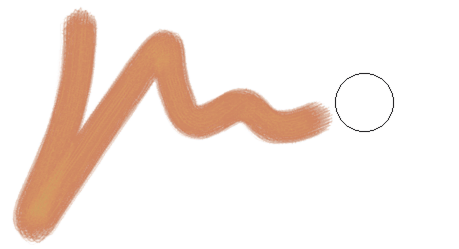

ブラシを選択して、キャンバスに移動すると、ゴースト ブラシ (ブラシストロークの右に表示される円) が表示されます。ゴースト ブラシはブラシの描点とサイズおよびシェイプが同じです。

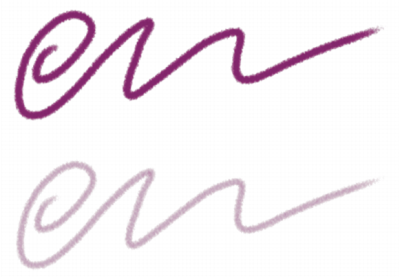

不透明度は、下にあるピクセルをブラシ ストロークで塗り潰したり重ね塗りする濃さを調節します。

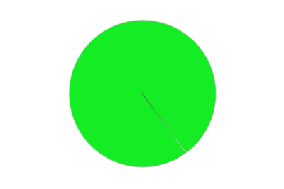

角度や厚みなどのブラシ属性を画面上で動的に設定することもできます。画面上の書類ウィンドウに円が表示され、イメージのコンテキスト内でブラシのサイズおよびシェイプを設定することができます。

| [不透明度] 設定を低くすると着色濃度が薄くなり、下にある色が透けます。不透明度を高くすると、ストロークが濃くなり、下のピクセルが見えなくなります。 |

Command + Option (macOS) または Ctrl + Alt (Windows) を押したまま、十字カーソルをドラッグして、書類ウィンドウに半径の円を表示します。円が目的のサイズに設定されるまでドラッグしてから、スタイラスまたはマウス ボタンを離します。
Command + Option (macOS) または Ctrl + Alt (Windows) を押したまま、十字カーソルをクリックして、書類ウィンドウに半径の円を表示します。スタイラスまたはマウスの左ボタンを押しながら、キーを離し、Command キー (macOS) または Ctrl キー (Windows) を 1 回押して、イメージ ウィンドウ内の不透明な円をドラッグして、円を目的の不透明度に設定してから、スタイラスまたはマウス ボタンを離します。
Command + Option (macOS) または Ctrl + Alt (Windows) を押したまま、十字カーソルをクリックして、書類ウィンドウに半径の円を表示します。スタイラスまたはマウスの左ボタンを押しながら、キーを離し、Command キー (macOS) または Ctrl キー (Windows) を 2 回押して、書類ウィンドウ内の厚みのある円をドラッグして、円をブラシの厚みに設定してから、スタイラスまたはマウス ボタンを離します。
Command + Option (macOS) または Ctrl + Alt (Windows) を押したまま、十字カーソルをクリックして、書類ウィンドウに半径の円を表示します。スタイラスまたはマウスの左ボタンを押しながら、キーを離し、Command キー (macOS) または Ctrl キー (Windows) を 3 回押して、書類ウィンドウ内の角丸をドラッグして、円を希望する角度に設定してから、スタイラスまたはマウス ボタンを離します。
