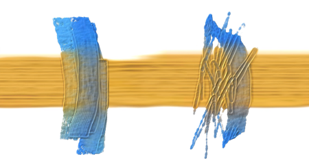

[無限ペイント] を設定すると、選択したブラシからペイントがなくならなくなります。
[無限ペイント] がオフ (左)、[無限ペイント] がオン (右)

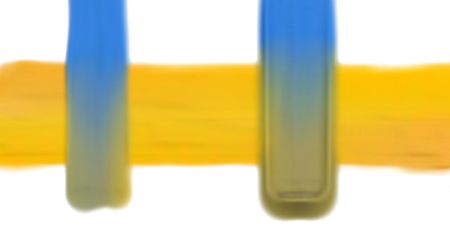

[強度] では、ブラシによって置き換えられるペイントの量を調整できます。
押しのけの強度が低い場合 (左) と高い場合 (右) のブラシストローク
