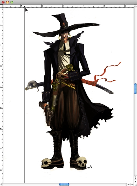

| 1 . | ルーラーとガイドを表示します。 |
| 2 . | ルーラー上でガイドを配置する位置をクリックします。 |
| ガイドが書類ウィンドウ内に表示され、ルーラー上に三角形のマーカーが表示されます。 |
ルーラー内の黒い三角形のマーカーは、ガイドの位置を示しています。
