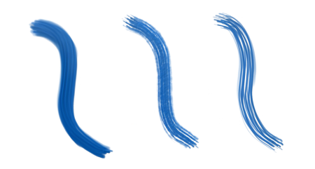

ペイントの種類 (左から右へ): ペイント、粒子感のあるペイント、押しのけペイント、粒子感のある押しのけペイント、消去

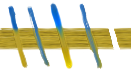

比率が低い場合 (左) と最高の場合 (右) のブラシストローク

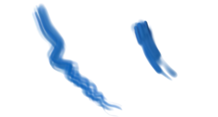

ブラシストローク (左から右): 付着ジッターなし、付着ジッターあり、付着ジッターと滑らかさあり

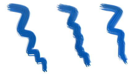

ブラシストローク例 (左から右): 半径のジッターなし、半径のジッターあり、半径ジッターと滑らかさあり
