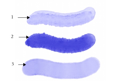

要快速开始使用流量图,您可以选择其中一种流量图画笔变体。这些画笔变体在"仿真水彩"画笔类别下提供。默认情况下,这些画笔变体会启用流量图。您可以试验和选择不同的流量图,以生成所需的效果。
将"融化流量图"(1)、"嘈杂流量图边缘" (2) 及"湿性流量图边缘"(3) 画笔变体与所选"精细点"流量图搭配使用的画笔笔触。
将"融化流量图"(1)、"嘈杂流量图边缘" (2) 及"湿性流量图边缘"(3) 画笔变体与所选" 碎石"流量图搭配使用的画笔笔触。
