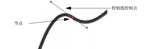

贝塞尔线可以是直线也可以是曲线,由线段(或路径)连接的节点组成。当路径为曲线时,会从节点伸出来"控制线"。控制线由直线表示,并与曲线相切。控制线上有"控制点"。您可以通过拖动控制线的控制点来改变线段的弯曲度。
可以通过使用节点与控制线控制点来修改路径。
