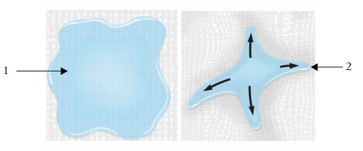

您可以选择现有"仿真水彩"画笔变体,然后手动启用流量图。您也可以调整画笔的流动阻力以增强流量图相互作用。流动阻力可让您控制流量图表面或纸纹对水流方向的影响程度。
当流动阻力设置为较低的值时,水将自由流过画布 (1);而当阻力设置为较高的值时,流动将受阻 (2)。

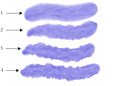

将"嘈杂流量图边缘"画笔变体与所选"云"流量图搭配使用的画笔笔触,流动阻力设置为 0 (1)、33 (2)、66 (3) 和 100% (4)。
