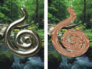

"液态金属"动态插件可让您在图层上创建液态和金属绘图效果。即使设置呈现的效果偏向水,以下文本仍使用"金属"这个名词称呼应用的媒材。
您可以透过折射应用折射扭曲底下图像的液滴。也可以创建金属光泽的水珠,以类似水银的方式聚集与流动。"折射"滑块可设置水和金属之间的差异,使您可以达到半透明的效果。负片金属可用于创建金属的空洞。
"液态金属"动态图层插件可创建液态金属或透明、折射液体。
金属笔触是由许多连续的分离水滴形成的。您可以选择一个或数个水滴,并移动或更改他们的属性。
"控制点"显示水滴的圆圈和中心点。选择水滴并不一定要显示它们的控制点,但能让您工作起来更容易。将自动选择最后应用笔触的水滴。每个新笔触都将取消选择前一个水滴。

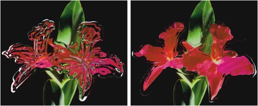

| • | "平滑"— 更改周围的范围,以决定水滴"加入"附近水滴的方式 |
"平滑"滑块上的低设置使水滴区分明显(左图);较高的设置使水滴聚合在一起(右图)。

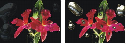

| • | "体积"— 调整周围的可视性 |
体积降低到 100% 以下将缩小水滴的可视部分,即"让水滴慢慢干掉"(左图)。体积增加到 100% 以上将把可视性扩展到水滴圆形外,并进入周围范围(右图)。

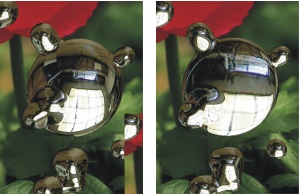

| • | "折射"— 控制水滴的外观。此滑块代表反射和折射之间的比例。 |
低折射表示高反射(左图)。高折射创建透明、折射的液体。当"折射"的值趋近 100% 时,金属将变透明。水滴看起来就像油或水等液体(右图)。

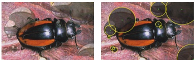

| 显示金属水滴控制点 |
| • | 在"液态金属"对话框中,启用"显示控制点"复选框。 |
启用"显示控制点"复选框(右图)后,便可看到水滴的圆圈和中心点。

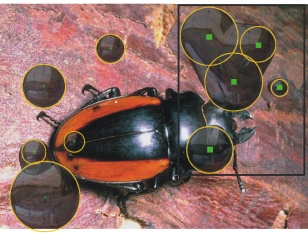

| 选择金属水滴 |
| 1 | 在"液态金属"对话框中,选择"金属选择器"工具 |
| 2 | 执行下表中的某一操作。 |
如果启用了"显示控制点"复选框,请单击水滴的中心控制点。如果未显示控制点,单击水滴的任一处。
按住 Shift,然后单击其他的水滴,将它们添加到选区。
按住 Shift,然后单击水滴将它们从选区移除。

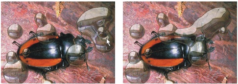

| 移动金属水滴 |
| 2 | 拖动某个水滴的中心点来移动选择的组。 |
| 注意水滴在相遇时如何与其他水滴结合。您可以通过调整"平滑"滑块控制该结合方式。 |
