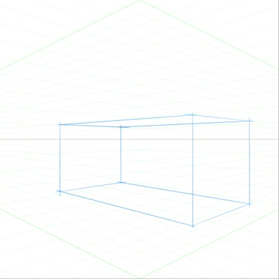

您可以显示非打印透视参考线来创建对象,以提供对象从视图中消退或消失的印象。如果您不再需要透视参考线,则可以隐藏它们。
您可以从透视参考线预设选项中选择,其中包括透视参考线的不同配置。您也可以修改预设以最恰当地适应您的需求。不过,您可以将预设恢复为其默认状态。您也可以保存修改的预设,以及删除之前保存的预设。
透视参考线预设包括一、二或三个消失点,有助于设置透视方向。您也可以启用透视参考线笔触。透视参考线笔触可拉直画笔笔触的外观,同时限制其位置以使笔触朝向最接近的消失点。
您还可以重新放置消失点、水平线和主要线条来修改透视参考线的外观。您也可以旋转主要线条以最恰当地适应您的需求。
此外,您可以更改所有线条的颜色和不透明度。您还可以增加或减少中间线的密度。
