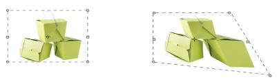

| 扭曲选区 |
| 1 | 在工具箱中,单击"变形"工具 |
| 如果工具箱中未显示"变形"工具,请单击并按住"图层调整工具" |
| 2 | 在属性栏上,单击"扭曲"按钮 |
| 3 | 拖动角落控制点。 |
| 如果想将扭曲限制在水平或垂直轴,请按住 Shift 键,同时拖动角落控制点。 |
| 如果想相对于"参考点"来扭曲选区,请按住 Alt (Windows) 或 Option (Mac),同时拖动角落控制点。 |
| 4 | 在属性栏上,单击"确认变形"按钮 |

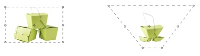

| 扭曲选区中的透视 |
| 2 | 在属性栏上,单击"透视扭曲"按钮 |
| 3 | 拖动角落控制点。 |
