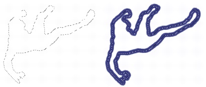

您可以将画笔笔触应用于路径式选区。Corel Painter 使用当前的画笔变体、画笔大小、颜色和纸纹沿着选区的边框应用笔触。向选区填入笔触是使笔触遵照特定轮廓的绝佳方式。
通过设置绘图模式可以控制画笔笔触是要置于选区边框的内部、外部还是内外都有。有关详细信息,请参阅选择选区的保护区域.

| 1 | 创建路径式选区。 |
| 2 | 在工具箱中,单击"画笔工具" |
| 3 | 单击"画笔选择器"栏上的"画笔选择器"。 |
| 4 | 在"画笔库"面板中,单击画笔类别,然后单击画笔变体。 |
| 5 | 单击"颜色"面板中的颜色。 |
| 6 | 在属性栏上的"大小"框中键入一个值,或是调整弹出滑块。 |
| 7 | 单击文档窗口左下角的"绘图模式"图标,然后选择一种绘图模式。 |
| 8 | 从菜单栏中,选择"选择" |
| 您可在创建笔触时使用不同的画笔。 |
要产生独特的效果,您可以将选区微调几个像素,方法是使用"选区调整工具",单击该选区,然后按几下键盘上的某个箭头键。该技巧仅适用于选区直接在画布上的情况,不适用于选区在图层上的情况。
在使用"任意绘图"绘图模式的情况下笔触选区使您可以将笔触应用于选区边框的两侧。
