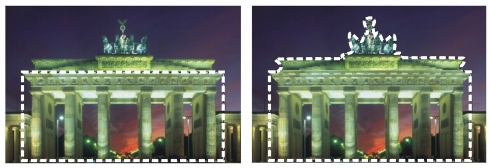

Выделенные элементы можно изменить различными способами. Изменить выделенный элемент можно путем добавления в него содержимого изображения или, наоборот, путем извлечения содержимого из него. Например, в изображении человека, несущего большой плакат, можно выделить этот плакат с помощью инструмента «Выделение», создающего прямоугольное выделение, а затем добавить изображение человека в выделенный элемент с помощью инструмента «Выделение от руки».
После создания выделенного элемента можно выполнить добавление в него.
Выделенный элемент можно также расширить или уменьшить на определенное число пикселей.
В выделенный элемент или в пределы его границ можно добавить какой-либо цвет или удалить его оттуда. При добавлении или удалении цвета граница выделенного элемента изменяется.
В выделенный элемент можно также добавить пиксели исходя из значений цветов.
