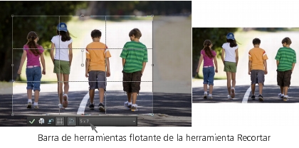

En la barra de herramientas Herramientas, seleccione Recortar .
De forma predeterminada, el rectángulo de recorte aparece en la imagen y el área fuera del rectángulo de recorte está sombreada.
Ajuste el tamaño del área de recorte arrastrando cualquiera de los tiradores o bordes. Para volver a colocar el rectángulo de recorte, coloque el cursor dentro y arrastre.
Puede utilizar un tamaño de recorte preestablecido eligiendo una opción de la lista desplegable Ajustes en la barra de herramientas flotante de la herramienta Recortar o en la lista desplegable de la paleta de opciones de herramienta.
Cuando esté preparado para recortar la imagen, haga clic en el botón Aplicar de la paleta de opciones de herramienta o de la barra de herramientas flotante correspondiente a la herramienta Recortar.
