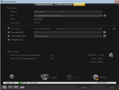

Opzioni di masterizzazione
Masterizzatore: specifica le impostazioni del dispositivo di masterizzazione. |
Etichetta: consente di immettere un nome di volume per Blu-ray Disc/DVD. L'etichetta può contenere fino a 32 caratteri. |
Unità: consente di selezionare il masterizzatore che si desidera utilizzare per masterizzare il file video. |
Copie: consente di impostare il numero di copie del disco da masterizzare. |
Tipo di disco: consente di visualizzare il formato del disco di output del progetto corrente. |
Crea su disco: consente di masterizzare il progetto video direttamente su disco. |
Formato di registrazione: consente di selezionare il formato DVD-Video per utilizzare il formato industriale dei DVD. Per rimodificare velocemente il disco senza copiare il file sul disco rigido, selezionare DVD-Video (fast re-editable), che è comunque conforme allo standard industriale e offre un'elevata compatibilità con lettori DVD da salotto e DVD-ROM di computer. |
Crea cartelle DVD: questa opzione è attivata solo quando si crea un DVD-Video. I file creati vengono preparati per la masterizzazione del file video su AVCHD o Blu-ray Disc. Ciò consente inoltre all'utente di visualizzare le cartelle finali del disco sul computer mediante un software di riproduzione di dischi quale Corel WinDVD. |
Crea immagine disco: selezionare questa opzione se si prevede di masterizzare il disco video diverse volte. Selezionando questa opzione, non sarà necessario generare di nuovo il file quando si desidera masterizzare lo stesso disco video. Questa opzione è disponibile solo per DVD-Video ed è disattivata per progetti AVCHD e Blu-ray Disc. |
Normalizza audio: i vari clip video possono avere livelli di registrazione audio diversi quando vengono creati. Quando questi clip video vengono messi insieme, il volume potrebbe presentare notevoli variazioni. Per rendere costante il livello del volume dei vari clip, la funzione Normalizza audio valuta e corregge la forma d'onda audio dell'intero progetto, onde assicurare un livello di audio bilanciato in tutto il video. |
Cancella: elimina tutti i dati su un disco riscrivibile. |
Masterizza: avvia il processo di masterizzazione. |
Spazio richiesto: serve come riferimento quando si masterizzano i progetti. Questi indicatori aiutano a determinare se si dispone di spazio sufficiente per masterizzare correttamente il progetto sul disco. |

Fare clic su Mostra altre opzioni di output e attivare una o più delle seguenti opzioni: |
Normalizza audio: consente di uniformare i livelli audio irregolari durante la riproduzione. |
