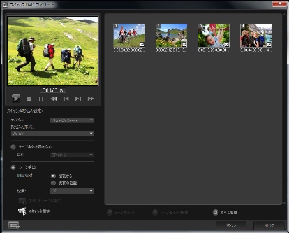

| シーンをスキャンするには |
| 1 | ビデオカメラをコンピューターに接続し、デバイスの電源を入れます。ビデオカメラを再生(またはVTR/VCR)モードにします。 |
| 2 | [デバイス]で録画デバイスを選択します。 |
| 3 | [取り込み形式]矢印をクリックして、取り込んだビデオのファイル形式を選択します。 |
| 4 | テープの全ビデオを書き込む([テープ全体を書き込む])か、それともDVテープをスキャンする([シーン検出])かを指定します。 |
| テープ全体を書き込むには |
| 1 | [テープ全体を書き込む]を選択し、[長さ]でテープの長さを指定します。 |
| 2 | [次へ]をクリックして、テンプレートを適用しDVDへ書き込みます。 |
| シーン検出機能を使用するには |
| 1 | [シーン検出]を選択し、[最初から]または[現在の位置]からテープを取り込むかどうかを選択します。 |
| • | 最初から - 最初からシーンのテープ取り込みます。テープが巻き戻されていない場合は、自動的に巻き戻されます。 |
| • | 現在の位置 - テープを現在のテープ位置から取り込みます。 |

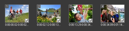

| 2 | スキャン速度を指定し、[スキャンを開始]をクリックして、DVデバイスのシーンのスキャンを開始します。シーンとは、DVテープ内のビデオセグメントのことで、日時スタンプで区切られます。 |
| 3 | ストーリーボードビューで、ムービーに含めるそれぞれのシーンを選択し、[シーンをマーク]をクリックします。 |
| 4 | [次へ]をクリックします。 |
