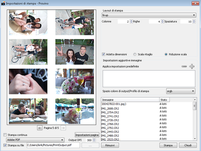

Corel AfterShot Pro dispone di diversi lotti di stampa predefiniti con numerose opzioni di layout. È possibile modificare o regolare a piacere queste opzioni, nonché creare lotti di stampa personalizzati.
Impostazioni comuni di stampa
I comandi descritti di seguito sono comuni a tutti i lotti di stampa di Corel AfterShot Pro.
| • | Stampa continua: se si seleziona questa casella di controllo, Corel AfterShot Pro invierà ciascuna pagina alla stampante non appena verrà aggiunto al lotto un numero di immagini sufficiente per riempire almeno una pagina. Questa opzione è disponibile solo in Corel AfterShot Pro. |
| • | Impostazioni pagina: fare clic su questo pulsante per scegliere la dimensione del foglio, il formato e i margini: |
| • | Selezione della stampante: consente di impostare la stampante da utilizzare per il lotto di stampa. |
| • | Output DPI: indica i DPI da utilizzare quando si inviano le immagini alla stampante. Se si imposta il valore a 300 sarà possibile ottenere immagini di alta qualità, ma alcune stampanti offrono anche valori fino a 600. Utilizzando valori di DPI maggiori, la stampa richiederà più tempo, mentre con valori più bassi sarà possibile eseguire tale operazione in meno tempo ottenendo file di dimensioni più contenute (se si stampa in formato PDF). |
| • | Stampa su file: selezionare questa opzione per escludere la stampante ed eseguire la stampa in un file PDF. Fare clic sul pulsante "..." per specificare il nome del file. |
