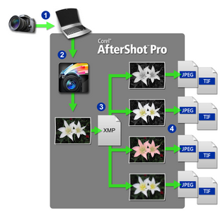

Fotowerkstroom: 1. Het overbrengen van foto's van uw camera naar uw computer, 2. Het importeren van de foto's in Corel AfterShot Pro, 3. Het bewerken van de foto's, het maken van een of meer versies, 4. Het uitvoeren van een versie naar een JPEG- of TIFF-bestand.
