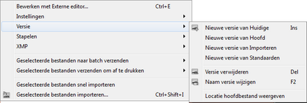

Voor versies zijn veel bewerkingen mogelijk en veel dan deze bewerkingen zijn beschikbaar in het contextmenu dat u opent door met de rechtermuisknop op een miniatuur te klikken en de menuoptie Versie te selecteren:

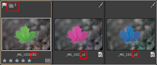

In Corel AfterShot Pro wordt automatisch een hoofdversie gemaakt voor elk hoofdbestand in de map die u weergeeft in Corel AfterShot Pro. Er zijn diverse manieren om een andere versie van een foto te maken.
In het bovenstaande voorbeeld is de miniatuur aan de linkerkant de hoofdversie. Rechts ziet u twee versies die zijn bewerkt. Het getal 3 linksboven op de hoofdminiatuur geeft het totale aantal versies aan.

| • | Klik in het miniaturenpaneel met de rechtermuisknop op een versie, klik in het contextmenu op Versie en kies een van de volgende opties: |
| • | Nieuwe versie van Huidige: een nieuwe versie maken met dezelfde instellingen als de geselecteerde versie. |
| • | Nieuwe versie van Hoofd: een nieuwe versie maken met dezelfde instellingen als de hoofdversie. |
| • | Nieuwe versie van Importeren: een nieuwe versie maken met dezelfde instellingen die de geselecteerde versie had bij het importeren. |
| • | Nieuwe versie van Standaarden: een nieuwe versie maken met de standaardinstellingen voor dit type afbeelding. Zie Standaardinstellingen voor meer informatie. |
