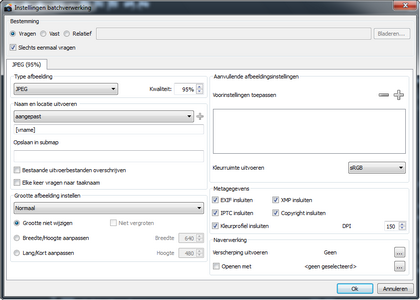

Met de opdracht Bestand opslaan als kunt u een of meer foto's (versies) uitvoeren zonder een batch (een set vooraf gedefinieerde uitvoerinstellingen) te gebruiken. U gaat wel naar het dialoogvenster Instellingen batchverwerking. In het dialoogvenster worden de instellingen weergegeven die alleen van toepassing zijn op de opdracht Bestand opslaan als.
Het dialoogvenster Instellingen batchverwerking wordt gebruikt voor de opdracht Bestand opslaan als en voor batchverwerking.

| 3. | Kies in het dialoogvenster Instellingen batchverwerking de optie JPEG of TIFF in het vervolgmenu Type afbeelding. |
| 4. | (Optioneel) Geef desgewenst nog andere instellingen op. Zie Afbeeldingen uitvoeren voor meer informatie over de instellingen in het dialoogvenster Instellingen batchverwerking. |
| 5. | Voor JPEG-bestanden kunt u een waarde typen in het vak Kwaliteit. |
| 6. | Selecteer het bestandstype (TIF, JPG enzovoorts) van de afbeelding die u wilt opslaan, alle opties voor dat bestandstype en alle overige opties die u wilt toepassen op het geëxporteerde bestand. |
| 7. | Klik op OK als u gereed bent. Alle geselecteerde bestanden worden nu geschreven in de map die u hebt gekozen met de instellingen die u hebt geselecteerd. |
