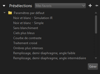

Pour appliquer une présélection
1.Dans le volet Vignettes, sélectionnez l’image ou les images que vous souhaitez modifier.
2.Dans le volet Outils, cliquez sur l’onglet Standard.
3.Dans la section Présélections, cliquez sur une présélection de la liste. Les présélections sont appliquées à toutes les images sélectionnées, sauf en mode multi-images.

Pour accéder au mode de gestion des présélections
1.Dans le volet Outils, cliquez sur l’onglet Standard, ouvrez la section Présélections.
2.Cliquez sur le bouton Gérer situé dans le coin inférieur droit de la section.
