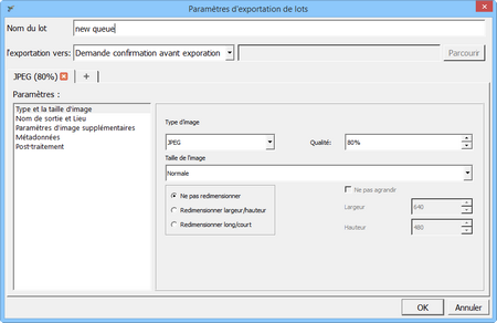

Lorsque vous exportez des fichiers, que vous utilisiez une présélection de lot ou non, vous avez la possibilité de spécifier les paramètres à appliquer. Les paramètres disponibles dépendent du type de sortie. Par exemple, si vous choisissez de générer un lot Grand format JPEG, les paramètres sont très différents de ceux que vous choisissez pour un lot de type Galerie.
Comme la boîte de dialogue Paramètres d'exportation de lots comporte plusieurs onglets, vous pouvez créer plusieurs types de sortie dans le même lot. Par exemple, vous pouvez créer en un seul clic des images miniatures (vignettes), des grandes images à afficher sur le Web et des images TIFF grand format.
export-batch-jpeg
Boîte de dialogue Paramètres d'exportation de lots
La boîte de dialogue Exportation et la boîte de dialogue Paramètres d'exportation de lots comportent les catégories de paramètres suivantes, en fonction du type de sortie : Type et taille de l'image, Nom et emplacement de la sortie, Paramètres d'image supplémentaires, Métadonnées et Post-traitement. Pour des informations plus détaillées concernant les paramètres associés à ces catégories et les paramètres généraux, voir les descriptions dans les rubriques ci-dessous.
Nom du lot
La boîte de dialogue Paramètres d'exportation de lots contient les commandes suivantes :
•Nom du lot : identifie le lot que vous utilisez. Il s’agit également d’un champ d’entrée lorsque vous créez un lot.
•Ονγλετ Sortie : vous permet d’ajouter plusieurs sorties lorsque vous exécutez un lot. Vous pouvez choisir parmi trois types de sortie : Fichier, Copie, Galerie. Un onglet correspond à chaque type de sortie.
add-batch-output
Cliquez sur le signe plus de l'onglet pour ajouter une autre sortie à votre présélection de lot.
Exportation vers
Exportation vers détermine l’emplacement où les fichiers sont enregistrés. Vous pouvez choisir parmi les options suivantes :
•Demande confirmation avant exportation : une boîte de dialogue vous invite à indiquer l’emplacement (boîte de dialogue Sélectionner un emplacement) à chaque fois que vous effectuez une exportation.
•Demander une seule fois : une boîte de dialogue vous invite à indiquer l’emplacement lors de la première exportation, puis utilise cet emplacement à chaque exportation jusqu'à la fermeture de l'application.
•Sélectionner un dossier : enregistre les fichiers exportés dans le même dossier chaque fois que vous exécutez le lot. Utilisez le bouton Parcourir pour définir la destination choisie. Par exemple, si vous synchronisez automatiquement un dossier stocké sur votre ordinateur et un servie de partage de photos en ligne, vous pouvez créer une présélection de lot qui enregistre les photos à partager dans ce dossier.
•Dossier source : permet d’enregistrer les fichiers exportés dans le dossier indiqué dans la zone de texte correspondant au dossier contenant les fichiers principaux que vous exportez. Par exemple, si vous entrez « Converti » dans la zone de texte, ce lot va créer un sous-dossier appelé « Converti » dans chacun des dossiers contenant les fichiers principaux. Les fichiers de sortie sont enregistrés dans les dossiers « Convertis ».
