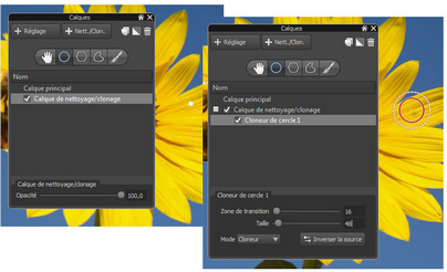

Pour supprimer un point à l’aide de l’option Nettoyage
1.Cliquez sur le bouton Ouvrir le gestionnaire de calques open_layer_manager.
2.Dans la palette Calques , cliquez sur le bouton +Nettoyage/clonage.
3.Cliquez sur l’outil Zone circulaire et, dans le volet de visualisation, cliquez sur le point que vous souhaitez enlever.
4.Dans le coin inférieur gauche de la palette Calques, choisissez Nettoyage dans le menu déroulant Mode.
Si vous souhaitez ajuster la taille du cercle ou définir la façon d’associer les bords des cercles, déplacez les curseurs Taille ou Zone de transition situés en bas de la palette Calques.
heal_ex
Le mode Nettoyage a été utilisé pour supprimer un petit point blanc sur une fleur

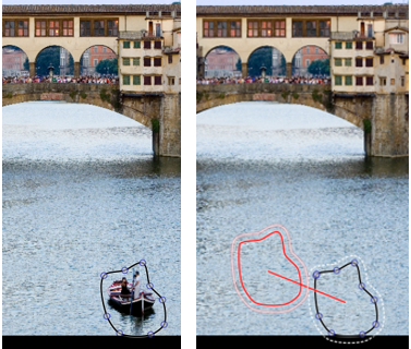

Pour couvrir ou copier des zones d’image avec la fonction de clonage
1.Dans la palette Calques, choisissez un calque de nettoyage/clonage existant ou cliquez sur le bouton +Nettoyage/clonage pour créer un calque de nettoyage/clonage.
2.Cliquez sur un outil Zone.
3.Sélectionnez la partie de l’image que vous souhaitez cloner. Il s'agit de la zone de destination du clonage. Si vous avez utilisé l’outil Cercle, assurez-vous que le Mode sélectionné est Clonage. Pour plus d'informations sur l'utilisation des outils de zones, voir Pour créer une zone.
4.Une fois la zone de destination créée, une zone source est automatiquement créée (marquée en rouge). Cliquez sur la région source et faites-la glisser pour la position sur le contenu de l'image que vous souhaitez copier.
Conseil : lors du clonage, vous pouvez cliquer sur le bouton Inverser la source situé en bas de la palette Calques pour intervertir les zones source et destination. Cette action est très utile pour dupliquer le contenu d’une image au lieu d’utiliser le clonage pour le supprimer.
