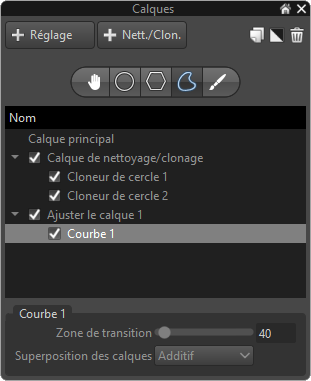

Calques
Les calques contiennent des zones et des corrections. Un calque peut contenir une seule zone et une seule correction ou bien plusieurs zones et corrections. Une correction est appliquée à toutes les zones d’un calque. Par exemple, si vous souhaitez éclaircir plusieurs visages sur une photo, vous pouvez créer des zones circulaires sur chaque visage, puis ajuster le paramètre Lumière de remplissage du calque. Cela aura pour effet d’éclaircir les ombres de tous les visages sélectionnés. Vous pouvez ensuite appliquer d’autres corrections au calque. Si vous ne souhaitez pas appliquer les corrections à toutes les zones sélectionnées ou si vous souhaitez modifier une nouvelle zone, vous devez créer un nouveau calque et sélectionner la ou les zones à modifier.
layers-popup
La partie supérieure de la palette Calques contient les principales commandes de création et de gestion des calques, ainsi que les outils de Zone. Vous pouvez ajouter, supprimer, dupliquer, inverser et renommer les calques. Vous pouvez également copier et coller des calques. Les zones sélectionnées et les paramètres du calque seront copiés.
La liste Nom de la palette Calques répertorie tous les calques associés à la version en cours de la photo. Vous pouvez sélectionner un calque pour afficher les régions sélectionnées dans le volet de visualisation. Vous pouvez également sélectionner les calques et les zones à afficher ou à masquer.
La partie inférieure de la palette Calques est contextuelle. Elle affiche les paramètres que vous pouvez utiliser avec l’outil actif.

Les zones sont constituées en réalité de deux zones : la zone principale et la zone de transition. La zone principale est la partie comprise dans les lignes continues de la zone, dans laquelle les modifications sont entièrement appliquées. La zone de transition se trouve au bord de la zone principale. Dans cette zone de transition, la zone sélectionnée fusionne avec l’arrière-plan (de 100 % au niveau du bord interne à 0 % au niveau du bord externe de la ligne en pointillés.
Pour que le fondu soit très progressif et naturel entre une zone et le reste de l’image, définissez une grande zone de transition. Pour créer une zone aux bords nets qui n’affecte que la partie sélectionnée, définissez une très petite zone de transition.
region_curved_main_feather
La partie principale de la zone est délimitée par une ligne noire continue. La zone de transition est délimitée par une ligne blanche en pointillés.

Pour créer un calque de correction
1.Dans l’angle supérieur droit de la fenêtre de l’application, cliquez sur le bouton Ouvrir le gestionnaire de calques open_layer_manager.
2.Dans la palette Calques, cliquez sur le bouton Ajouter un calque add_layer.
Un nouveau claque apparaît dans la liste Nom, sous Calque principal.

Superposition de calques
La superposition vous permet de « découper » des parties d’une zone pour créer de nouvelles zone sous la zone initiale, en attribuant à l’option Superposition des calques la valeur Soustractif. Cela permet de soustraire les zones inférieures lorsqu’elles se chevauchent avec des zones supérieures. Cette opération n’a aucun effet sur une zone soustractive si elle ne se chevauche pas avec une zone additive située au-dessus d’elle. Vous pouvez vérifier l’ordre des calques en consultant la liste Nom dans la palette Calques.
Pour utiliser un calque soustractif lors de la superposition de calques
1.Dans la palette Calques, cliquez sur le nom du calque à définir comme Soustractif ou créez un nouveau calque.
2.Sélectionnez un outil Zone puis, dans la liste déroulante Superposition des calques, sélectionnez Soustractif.
3.Créez une zone qui protège les zones inférieures des calques additifs situés au-dessus d’elle.
