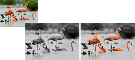

Module Noir et blanc de Corel AfterShot Pro
Corel AfterShot Pro comprend le Module Noir et Blanc qui vous propose un grand choix d'options de mélange de couleurs et utilise un outil de Couleur active innovant capable de restaurer une ou deux couleurs sur votre image en noir et blanc.
ex_plugin-black-and-white
La photo d'origine (à gauche), la version noir et blanc (au centre) et la version Couleur active (à droite)
Ce module inclut les commandes suivantes :
•Activer le noir et blanc : activer ou désactiver l’effet.
•Liste déroulante Mixeur de canal : permet de sélectionner le mélange de couleurs pour déterminer la valeur noir et blanc.
•Ονγλετσ Couleur active 1 et Couleur active 2 : permettent de sélectionner les options de restauration des couleurs actives.
•Activer : activer ou désactiver l’effet Couleur active.
•Teinte : spécifie la teinte à restaurer. Vous pouvez également cliquer sur le nuancier color-well pour choisir une couleur.
•Flou : définir la plage de restauration en fonction du niveau de proximité des couleurs par rapport à la teinte sélectionnée.
