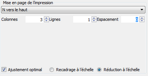

N vers le haut
La mise en page N vers le haut permet de définir le nombre d’images à imprimer sur une page, sur des lignes et des colonnes, avec l’espacement défini entre les cellules.
print_layout_nUp
Par exemple :
print_example_nUp
