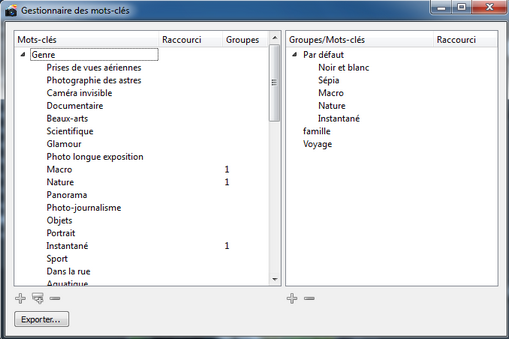

KW-Manager-sets
Le Gestionnaire de mots-clés vous aide à organiser vos mots-clés.

Pour créer un groupe de mots-clés
1.Dans le volet des outils, cliquez sur l’onglet Métadonnées.
2.Dans la section Groupes de mots-clés, cliquez sur le bouton Gérer.
3.Dans le volet gauche du Gestionnaire de mots-clés, effectuez l’une des actions suivantes :
•Recherchez les mots-clés existants que vous souhaitez ajouter au groupe de mots-clés.
•Ajoutez des mots-clés en tant que sous-catégories d’une hiérarchie existante. Par exemple, pour ajouter les noms des membres d’une famille, vous pouvez cliquer sur Objet > Individus > Famille et cliquez sur le bouton Ajouter un mot-clé enfant add_child_keyword. Entrez le nom à ajouter en tant que sous-catégorie de Famille.
•Créez une nouvelle hiérarchie en cliquant sur le bouton Ajouter un mot-clé add_set_or_add_keyword, puis en entrant un mot-clé. Pour créer des sous-catégories, sélectionnez un mot-clé et cliquez sur le bouton Ajouter un mot-clé enfant add_child_keyword.
4.Une fois que vous avez défini tous les mots-clés du jeu, cliquez sur le bouton Ajouter un jeu add_set_or_add_keyword sous le volet de droite et entrez le nom à attribuer au groupe de mots-clés. Vous pouvez entrer le nom de votre choix (il n’est pas nécessaire qu’il corresponde à un mot-clé existant).
5.Dans la liste des mots-clés située dans le volet de gauche, faites glisser les mots-clés vers le nom du jeu situé dans le volet de droite. Les mots-clés que vous faites glisser seront affichés dans la liste des jeux, quelle que soit leur position dans la hiérarchie (cela n’affecte pas la hiérarchie).
6.Cliquez sur le bouton Fermer situé dans la partie supérieure de la fenêtre Gestionnaire de mots-clés.
Votre jeu apparaît dans le menu Groupes de mots-clés.
