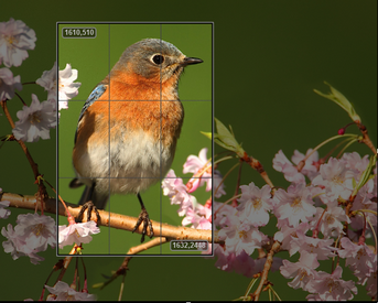

トリミングは写真を再構成し、不要な端の部分を削除したり、印刷出力に合うように縦横比を変えることができます。トリミングに関連する環境設定については、 「トリミングの環境設定」を参照してください。.
ex_crop
写真をトリミングするには
1. トリミング ツール cropAfterShot Proのツールバーでクリックするか、C キーを押します。
2.トリミング パレットで、次のいずれかを行います。
トリミング設定ドロップダウン メニューから設定を選択します。
[縦横]または[ピクセル] をトリミングモード のドロップダウン メニューから選択し、[高さ] [幅] のボックスに値を入力します。
3.[プレビュー パネル] に表示されるトリミング グリッドの端をドラッグして、トリミング領域を調整します。
4.トリミング グリッド内をクリックして、トリミング領域の位置を変えます。
5.[トリミング] パレットで、[終了] をクリックします。
目的
写真の端に合わせてトリミング領域を自動的に最大化する
[自動調整] ボタンをクリックします。
トリミング グリッドを表示または非表示にする
[トリミングを有効にする] チェックボックスをクリックします。
トリミング グリッドの向きを切り替える
[高さと幅を切り替える] ボタン switch_height_and_widthをクリックします。
トリミング グリッドの縦横比をロックする
[ロック] ボタン lock_height_and_width_aspect_ratio_on をクリックします。
トリミング設定を設定ドロップダウン リストに追加する
トリミング パレットで、希望する [縦横] 値または [ピクセル] 値を入力し、[追加] ボタンをクリックします。 add_the_current_crop_as_a_preset
ヒント:ヒント: マウスのスクロール ホイールを使ってトリミング グリッドのサイズを変更できます。

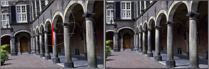

傾き補正では、傾いた視野を修正したり、写真に創造的な傾きを与えることができます。
写真を傾き補正するには
1. Corel AfterShot Pro ツールバーから straighten_tool 傾き補正ツール を選択するか、S キーを押します。
2. プレビュー パネル内をドラッグして、写真の傾き補正の参照として使用する水平または垂直のラインを描きます。
3.マウス ボタンを放すと、変更が適用されます。
straighten_ex
傾き補正ツールでは、傾き補正用の参照点 (上記の赤線で強調されている部分) を選ぶことができます
注意:写真を傾き補正する場合は、写真は自動的にトリミングされません。そのため写真の端に沿って白い領域が見えます。
