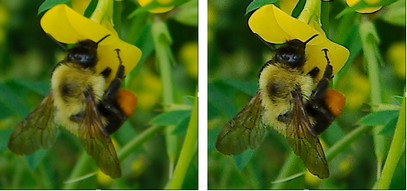

Im Abschnitt für das Scharfzeichnen können Sie die Schärfe/Unschärfe der Bilddetails anpassen. Stärke passt die allgemeine Schärfe an, während Empfindlichkeit eingrenzt, welche Teile Ihres Bilds scharfgezeichnet werden.
ex_sharpening
Ein hoher Wert bei der Empfindlichkeit führt dazu, dass ein kleinerer Teil Ihres Bilds scharfgezeichnet wird. Wenn durch das Scharfzeichnen Bildrauschen auftritt oder sehr detaillierte Bereiche so scharf erscheinen, dass sie ablenken, dann versuchen Sie den Wert für die Empfindlichkeit zu erhöhen.
Hinweis: Werkzeuge zur Steuerung von kleinsten Details, wie das Scharfzeichnen, sollten immer bei einer Zoomstufe von 100 % angewendet und beurteilt werden, sei es im Vorschaufenster oder mit der Lupe.

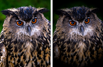

Unter Vignettierung versteht man dunklere Bereiche in den Bildecken. Grund dafür ist ein Lichtabfall, der durch die Optik (das Objektiv selbst), den Bildsensor (viele Sensoren reagieren weniger empfindlich auf Licht, das in einem Winkel einfällt) oder andere Faktoren, wie einen Filter oder eine Objektivblende, hervorgerufen wird, der/die Schatten auf die Ecken eines Bildes wirft. Die Vignettierung kann durch Aufhellen der Bildecken korrigiert werden. Manchmal fügen Fotografen ihren Fotos absichtlich einen Vignetteneffekt hinzu, um die Aufmerksamkeit auf das fotografierte Objekt zu lenken. Mit Corel AfterShot Pro können Sie sowohl unerwünschte Vignettierungen entfernen als auch eigene Vignettierungen hinzufügen. Wenn Sie eine Vignettierung hinzufügen, wird diese immer auf den Bildausschnitt angewendet, während bei der Korrektur von Vignetten das gesamte Originalbild bearbeitet wird.
ex_vignette
Eine Vignette hinzufügen
