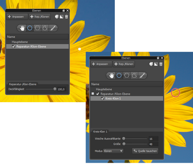

So entfernen Sie durch Reparieren einen Fleck:
1.Klicken Sie auf die Schaltfläche Ebenenverwaltung öffnen open_layer_manager.
2.Klicken Sie in der Palette Ebenen auf die Schaltfläche +Reparieren/Klonen.
3.Klicken Sie auf das Werkzeug Kreisregion und dann im Vorschaufenster auf den Fleck, den Sie entfernen möchten.
4.Wählen Sie links unten auf der Palette Ebenen die Option Reparieren aus dem Dropdown-Menü Modus aus.
Wenn Sie die Größe des Kreises oder seine Kantendarstellung ändern möchten, verschieben Sie den Schiebregler Größe oder Weiche Auswahlkante unten in der Palette Ebenen.
heal_ex
Mit dem Modus "Reparieren" wurde ein kleiner weißer Fleck von einer Blume entfernt

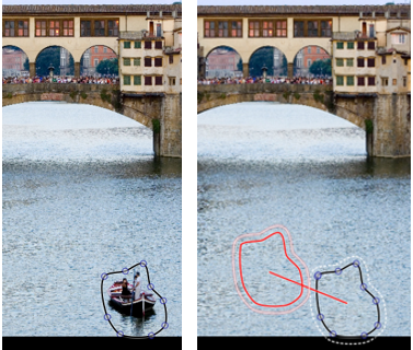

So überdecken oder kopieren Sie Bildbereiche durch Klonen:
1.Wählen Sie in der Palette Ebenen eine vorhandene Reparieren/Klonen-Ebene aus oder klicken Sie auf die Schaltfläche +Reparieren/Klonen, um eine a Reparieren/Klonen-Ebene zu erzeugen.
2.Klicken Sie auf ein Regionenwerkzeug.
3.Wählen Sie den Teil Ihres Bilds aus, den Sie klonen möchten. Dies ist der Zielbereich für den Klonvorgang. Wenn Sie das Werkzeug Kreis verwendet haben, vergewissern Sie sich dass als Modus die Option Klonen ausgewählt wurde. Weitere Informationen zur Nutzung des Regionenwerkzeugs finden Sie unter So erzeugen Sie eine Region.
4.Nachdem Sie Ihren Zielbereich erzeugt haben, steht die Quellregion automatisch fest (rot hervorgehoben). Klicken Sie in die Quellregion und ziehen Sie sie auf die Bildinhalte, die Sie kopieren möchten.
Tipp: Beim Klonen können Sie auf die Schaltfläche Quelle tauschen unten in der Palette Ebenen klicken, um die Quellregion und die Zielregion auszutauschen. Das ist hilfreich, wenn Sie mithilfe des Klonens Bildinhalte duplizieren und nicht entfernen möchten.
ex_clone
