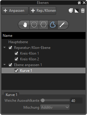

Der obere Bereich der Palette Ebenen enthält die Hauptbefehle für das Erzeugen und Verwalten von Ebenen, einschließlich das Regionenwerkzeug. Sie können Ebenen hinzufügen, löschen, duplizieren, invertieren und umbenennen. Ebenen lassen sich außerdem kopieren und einfügen – es werden die ausgewählten Bereiche und Ebeneneinstellungen kopiert.
Die ListeNamen auf der Palette Ebenen zeigt alle Ebenen an, die der aktuellen Version des Fotos zugeordnet sind. Sie können eine Ebene auswählen, um die ausgewählten Regionen im Vorschaufenster anzuzeigen. Sie können außerdem auswählen, welche Ebenen und Regionen ein- oder ausgeblendet werden.
Der untere Bereich der Palette Ebenen ist kontextabhängig. Er enthält Einstellungen, die Sie zur Steuerung und Feinabstimmung des aktiven Werkzeugs verwenden können.

1.Klicken Sie in der oberen rechten Ecke des Anwendungsfensters auf die Schaltfläche Ebenenverwaltung öffnen open_layer_manager.
2.Klicken Sie in der Palette Ebenen auf die Schaltfläche Neue Ebene add_layer.
In der Namensliste wird unterhalb der Hauptebene eine neue Ebene angezeigt.
