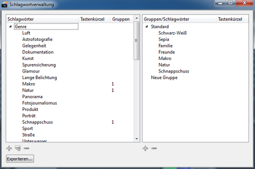

Mithilfe des Schlagwort-Managers können Sie Ihre Schlagwörter ordnen.

So erstellen Sie eine Schlagwortgruppe
1.Klicken Sie im Werkzeugfenster auf die Registerkarte Metadaten.
2.Klicken Sie im Abschnitt Schlagwortgruppen auf die Schaltfläche Verwalten.
3.Führen Sie im linken Fenster des Schlagwort-Managers eine der folgenden Aktionen aus:
Suchen Sie bestehende Schlagwörter, die Sie der Gruppe hinzufügen möchten.
Fügen Sie Schlagwörter als Unterkategorie einer vorhandenen Hierarchie hinzu. Wenn Sie beispielsweise die Namen von Familienmitgliedern hinzufügen möchten, klicken Sie auf Motiv > Leute > Familie und dann auf die Schaltfläche Neues untergeordnetes Schlagwort add_child_keyword. Geben Sie einen Namen ein, um ihn als Unterkategorie von Familie hinzuzufügen.
Erstellen Sie eine neue Hierarchie, indem Sie auf Neues Schlagwort add_set_or_add_keyword klicken und ein Schlagwort eingeben. Um Unterkategorien zu erstellen, wählen Sie ein Schlagwort und klicken Sie auf Neues untergeordnetes Schlagwort add_child_keyword.
4.Wenn Sie alle Schlagwörter für Ihre Gruppe eingegeben haben, klicken Sie unter dem rechten Fenster auf die Schaltfläche Gruppe hinzufügen add_set_or_add_keyword und geben Sie einen Namen für Ihre Schlagwortgruppe ein. Sie können den Namen frei wählen. Er muss mit keinem der vorhandenen Schlagwörter übereinstimmen.
5.Ziehen Sie die Schlagwörter aus der Liste im linken Fenster auf den Gruppennamen im rechten Fenster. Die verschobenen Schlagwörter werden in der Gruppenliste angezeigt, egal auf welcher Hierarchieebene Sie sich befinden (hat keine Auswirkungen auf die Hierarchie).
6.Klicken Sie oben im Fenster Schlagwort-Manager auf Schließen.
