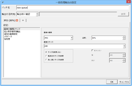

[バッチエクスポート設定]ダイアログボックスには複数のタブがあり、1 つのバッチ内に複数の出力タイプを作成できます。例えば、小さなサムネイル画像、大きな Web 表示可能画像、およびフル サイズ TIFF 画像を 1 回のクリックで作成できます。
export-batch-jpeg
[パッチエクスポート設定] ダイアログボックス
エクスポートダイアログボックス および バッチエクスポート設定 ダイアログボックスには、出力の種類に従って、次の設定カテゴリーが含まれています。 画像の種類およびサイズ出力名と場所追加の画像設定メタデータおよび, and 後処理。これらのカテゴリーおよび一般設定の詳細な情報については、以下のトピックの説明を参照してください。
バッチ名
[バッチエクスポート設定] ダイアログボックスには、次のコントロールが含まれています。
バッチ名 — 使用するバッチを識別します。また、新規バッチを作成する場合の入力フィールドになります。

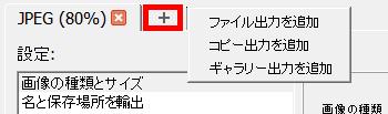

出力タブ— バッチを実行する場合に、複数の出力を追加できます。出力オプションは、ファイルコピーギャラリーの 3 つのオプションから選択できます。各出力タイプにタブが表示されます。
add-batch-output
タブのプラスマークをクリックして、バッチの設定に他の出力を追加します。
エクスポート先:
エクスポート先は、ファイルが保存される場所を決定します。以下のオプションから選択できます。
エクスポート前に確認 — 出力するごとに場所を確認されます([目的の場所を選択] ダイアログボックス)。
一度だけ確認  — 初回に場所を確認し、アプリケーションを閉じるまで、毎回同じ場所を使用します。
フォルダを選択 — エクスポートされたファイルを毎回バッチを実行するたびに、同じフォルダーに保存します。保存先を設定するには[参照]目的の場所を選択するには、[参照] ボタンを使用します。例えば、オンラインの写真共有サービスで自動的にコンピュータ上のフォルダーを同期する場合には、このフォルダで共有したい写真を保存するバッチ設定を作成できます。
[ソース フォルダー]マスター ファイル を含んでいるフォルダーに関連するテキスト ボックスで指定したフォルダーに出力ファイルを保存します。例えば、テキストボックスに「変換済み」と入力すると、このバッチは元のマスター ファイルが保存されているフォルダーのそれぞれに「変換済み」というサブフォルダーを作成します。出力ファイルは「変換済み」フォルダーに保存されます。
画像の種類およびサイズの設定
画像の種類では、ファイル形式の種類を選択できます。JPEG を選択する場合は、[品質] ボックスに値を入力できます。
[画像サイズ]では、出力画像のサイズを変更し、拡大縮小の画質を選択できます。
標準 / プルーフ — 画像を拡大縮小するための画質を選択します。[プルーフ画質] は、元の画像の半分の高さと幅の画像を生成します。
サイズを変更しない — 元の画像ファイルと同じピクセル サイズを維持します。
幅/高さのサイズを変更出力画像が、指定されたサイズに収まるようにサイズを変更します。右側のボックスに最大ピクセルとピクセル高さを入力します。
幅/高さのサイズを変更 出力画像が、指定されたサイズに収まるようにサイズを変更します。右側のボックスに出力画像の長い辺と短い辺の最大値をピクセルで入力します。長い/短いサイズの変更では、画像の横長/縦長の形式に関係なく、出力画像が適合する非正方形の境界枠を指定できます。
拡大しない指定した寸法に合わたサイズ変更 と同じですが、小さな画像は指定した寸法に合わせるために拡大されません。
注意:サイズ変更についての詳細は、 「画像サイズについて」を参照してください。.
