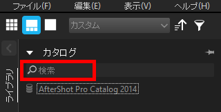

探しているキーワードまたはメタデータが正確に分かっている場合は、そのコンテンツのカタログを検索できます。検索したい検索用語を検索ボックスに入力します。これはカタログセクションにあります。( 参照パネル)次に、Enterを押して検索を実行します。検索結果は サムネイル パネルに表示されます。.
