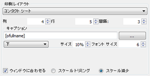

コンタクト シート
コンタクト シートのレイアウトは、設定可能な数の画像の行と列からなるページです。間隔設定は、セル間の間隔を制御します。
キャプションが各セルの隣に表示されます。デフォルトでは、キャプションは印刷される画像の完全な元のファイル名で、画像セルの下に配置されます。サイズ コントロールはキャプション セルのサイズを設定し、フォント サイズ コントロールはキャプションを印刷するのに使用するフォントのポイント サイズを設定します。キャプションテキストの一部として、任意の 名前変更形式 を使用できます。

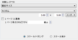

固定サイズ
固定サイズ レイアウトは、ドロップダウンで選択するか、ドロップダウンの下の 2 つのテキスト ボックスに入力した特定サイズのセルを配置します。Corel AfterShot Pro は、ページにできるだけ多くのセルを配置するように自動的にページ レイアウトを構成します。1 ページ/ 1 画像を選択すると、Corel AfterShot Pro は 1 ページに 1 画像を配置し、選択解除すると、Corel AfterShot Pro は各セルに 1 画像を配置します。[1 ページあたりのピクチャ] は、1 ページに特定の数の画像だけを配置するように Corel AfterShot Pro を制限することができます。[最大] を選択すると、Corel AfterShot Pro は指定したサイズのセルをできるだけ多くページに配置します。
print_layout_fixed
用紙サイズを変更すると、1 ページに合う画像数とそのページでのそれらの配置も変わります。用紙サイズより大きなセル サイズを選択することはできますが、その場合画像は印刷されません。
上記で説明した固定サイズ レイアウトは次のようになります。
print_example_fixed

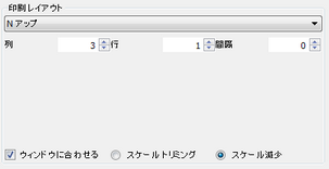

N アップ
N アップレイアウトでは、行と列で、指定したセル間の間隔で、1 ページに印刷する画像数を指定することができます。
print_layout_nUp
