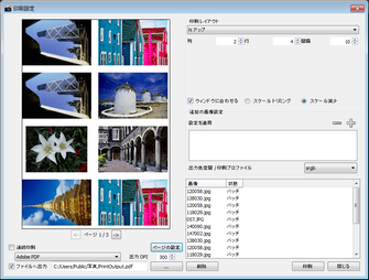

Corel AfterShot Pro には、複数の異なるレイアウトオプションで設計されている複数の事前設定された印刷バッチが付属しています。必要な方法でそれらを編集または調整することができ、自身の印刷バッチを作成することができます。
共通の印刷設定
Corel AfterShot Pro の印刷設定は、以下のようないくつかのコントロールを共有しています。
print_settings_contact_sheet
連続印刷 — このチェックボックスを選択すると、画像が 1 ページ全体に配置されるまでバッチに追加すると、Corel AfterShot Pro は各ページをプリンターに送信します。これは Corel AfterShot Pro 専用です。
ページの設定 — 用紙サイズ、レイアウト、マージンを選択できます。
プリンターの選択 — この印刷で使用するプリンターを設定します。
出力 DPI — 画像をプリンターへ送信する場合に使用する DPI を指定します。300 に設定すると、高品質の画像を出力できます。ただし、一部のプリンターでは、600 くらいの設定でよい結果が得られる場合があります。Larger DPI の設定が大きいと、印刷に時間がかかります。小さな DPI では時間がかかりませんが、ファイルも小さくなります(PDF を印刷している場合)。
ファイルへ出力 — プリンターでなく PDF ファイルへ出力する場合にこれを選択します。 [...] ボックスを使用してファイル名を指定します。
