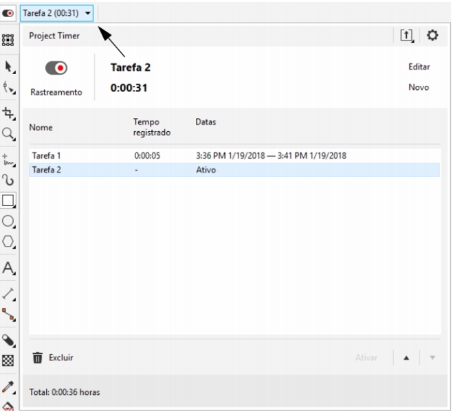

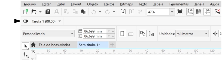

A barra de ferramentas do Temporizador de Projetos aparece abaixo da barra de ferramentas padrão.
A seta na barra de ferramentas do Temporizador de Projetos possibilita que você exiba ou oculte o painel do Temporizador de Projetos, onde é possível adicionar e editar tarefas, além de acessar diversas configurações.

Clique no botão Monitorar/Pausar/Desativar na barra de ferramentas Temporizador de Projetos. |
Se a barra de ferramentas Temporizador de projetos não aparecer, clique em Janela Barras de ferramentas Temporizador de projetos. |

Clique na seta suspensa na barra de ferramentas do Temporizador de Projetos e, no painel do Temporizador de Projetos, realize qualquer tarefa na tabela a seguir. Ao terminar, clique do lado de fora do painel do Temporizador de Projetos para ocultá-lo. |

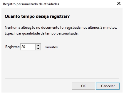

Personalizar — para registrar uma quantidade de tempo personalizada. Na caixa de diálogo Personalizar registro de atividade, especifique a quantidade de tempo (em minutos) que você deseja que seja registrada como trabalho. Por exemplo, talvez você precise ficar fora de sua mesa por uma hora. Se você tiver trabalhado em tarefas relacionadas ao projeto durante 20 minutos dentro desse período de uma hora, você poderá escolher registrar somente 20 minutos. Os 40 minutos restantes serão descartados. |
A caixa de diálogo Personalizar registro de atividade
