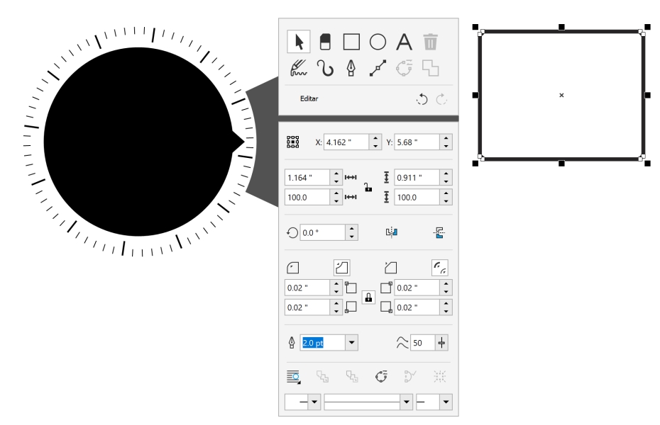

No painel Propriedade, você pode ajustar as configurações de documentos, ferramentas e objetos. Por exemplo, você pode alterar as dimensões e a orientação do documento, bem como a unidade de medida.
O painel Ferramentas (1) e o painel Propriedade (2) aparecem quando você coloca o dispositivo de rolagem na janela de desenho.
O painel Propriedade é semelhante à barra de propriedades. Ele inclui controles relevantes para a ferramenta e para o objeto selecionados. Cada vez que você trocar ferramentas no painel Ferramenta, o painel Propriedade será atualizado para permitir que você edite as propriedades da ferramenta e do objeto rapidamente. Por exemplo, se você tiver um objeto selecionado na janela de desenho, é possível usar o painel Propriedade para ajustar rapidamente a largura, a altura e a largura do contorno do objeto, além de poder espelhar e girar o objeto. Além disso, se você precisar ajustar os valores de propriedade, o dispositivo de botão de rolagem poderá lhe ajudar a ajustá-los com precisão.
O painel Propriedade exibe controles que permitem editar o objeto selecionado, um retângulo neste exemplo.

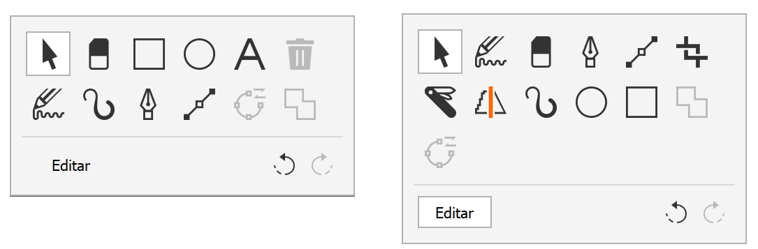

Para adaptar o painel Ferramenta ao seu fluxo de trabalho e ter um acervo completo de ferramentas organizado e ao seu alcance, você pode remover, adicionar e reorganizar as ferramentas.
Esquerda: O painel Ferramenta padrão. Direita: Um painel Ferramenta personalizado. Neste exemplo, são adicionadas novas ferramentas (Cortar, Faca e Desenho inteligente). O botão Excluir é removido, e as ferramentas são reorganizadas.
