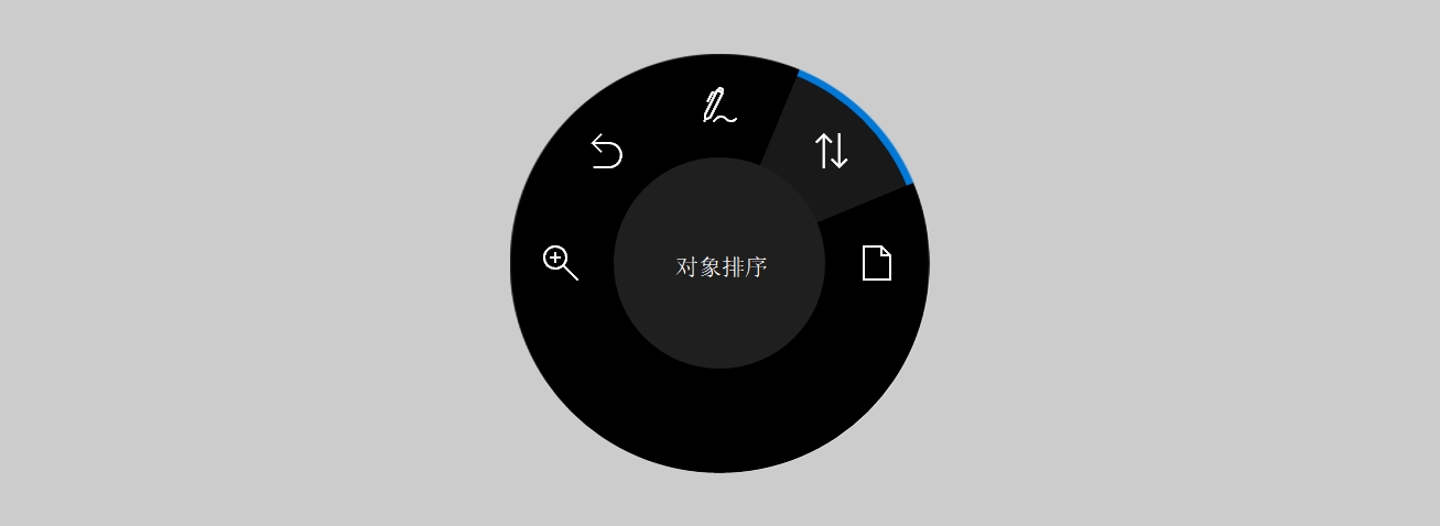

当色轮设备离开屏幕时,通过它的屏幕内界面,您可以执行缩放、撤销和重做操作。此外,您现在可以浏览文档的页面,还可以将选定对象移到其他对象的前面或后面,以更改对象排序。另外,色轮设备也可以帮助您更高效地使用 LiveSketch 工具。有关详细信息,请参阅色轮设备和 LiveSketch 工具.
在 CorelDRAW 中以屏幕外模式使用时 Surface Dial 的屏幕界面。

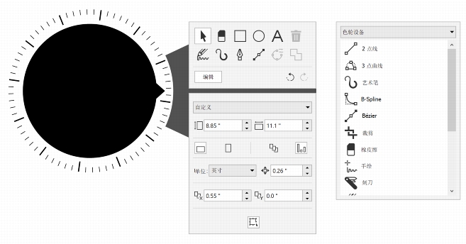

在屏幕内模式中(色轮设备置于屏幕上时),屏幕内界面的设计类似于画家的调色板,您能够通过工具和属性面板快速访问工具和控件。要在屏幕界面内选择工具或控件,您需要使用触笔,或者可以直接点按设备的触摸屏。
默认的工具面板允许您切换使用以下工具:挑选、橡皮擦、矩形、椭圆形、文本、钢笔和贝塞尔曲线。您也可以使用常用的命令,如删除、转换为曲线以及接合。
从属性面板中,您可以调整文档、工具和对象设置。例如,您可以更改文档尺寸和方向以及测量单位。

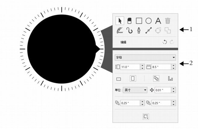

当您将色轮设备放在绘图窗口中时,会显示"工具"面板 (1) 和"属性"面板 (2)。

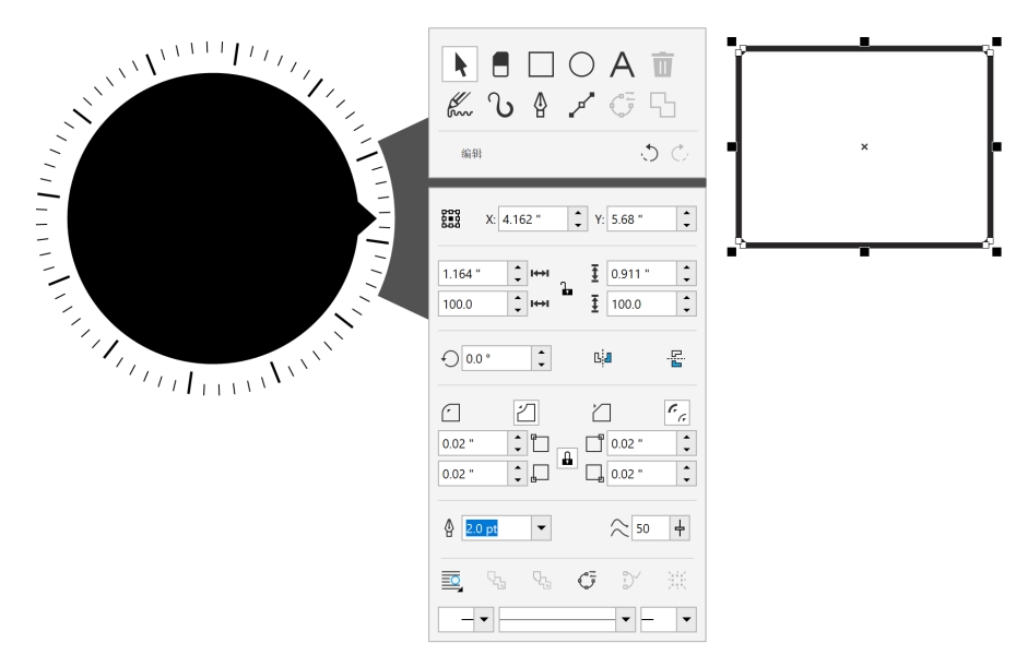

属性面板与属性栏类似。它包括与选定工具和对象相关的控件。每次在工具面板上切换工具时,属性面板都会相应更新,使您可以同时编辑工具和对象属性。例如,如果您在绘图窗口中选择了对象,您可以使用属性面板快速调整对象宽度、高度和轮廓宽度,并且还可以生成对象的镜像和旋转对象。此外,如果您需要调整属性值,色轮设备可帮助您进行精确调整。
属性面板显示了可用于编辑选定对象(在此示例中是一个矩形)的控件。

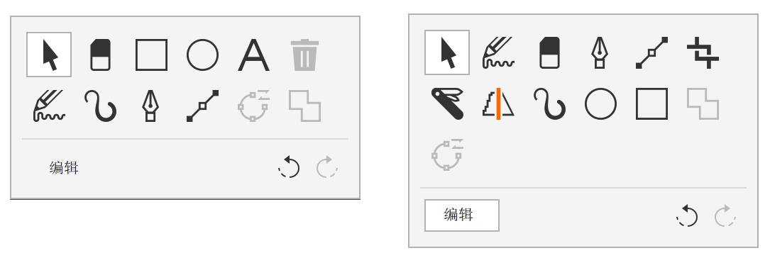

要自定义工具面板以适应您的工作流,获得整洁、全面且触手可及的工具集,您可以移除、添加和重新排列工具。
左:默认的工具面板。右:自定义的工具面板。在此示例中,添加了新工具(裁剪、刻刀和智能绘图);移除了删除按钮;并对工具进行了重新排列。

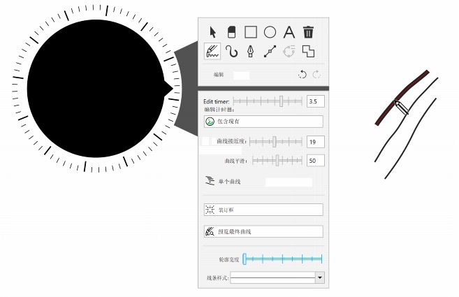

属性面板会显示与 LiveSketch 工具相关的控件。
