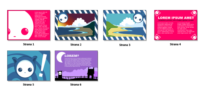

Postup při správě stránek při současném zobrazení jejich obsahu |
1 . | Klikněte na příkaz Zobrazit Zobrazení řazení stránek. |
2 . | Proveďte některý úkon z následující tabulky. |
Klikněte pravým tlačítkem myši na stránku a poté klikněte na možnost Vložit stránku před nebo Vložit stránku za.
Klikněte pravým tlačítkem myši na stránku a klikněte na možnost Odstranit stránku.
Dále můžete stránku kopírovat kliknutím pravým tlačítkem myši na stránku a výběrem možnosti Duplikovat stránku. Další informace o duplikování stránek naleznete v tématu Postup při duplikování stránky.
