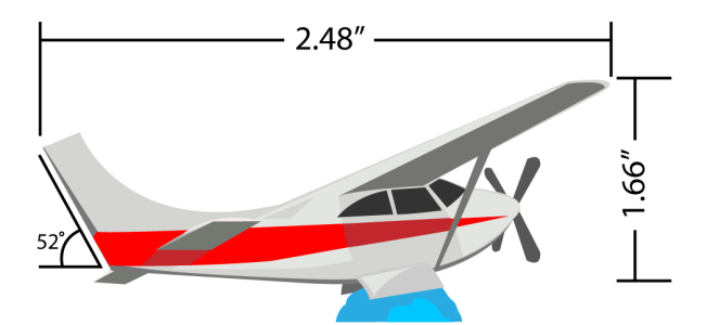

• | Rovnoběžné kótovací čáry měří skutečnou vzdálenost mezi dvěma uzly. |
• | Svislé nebo vodorovné kótovací čáry měří svislou (osa y) nebo vodorovnou (osa x) vzdálenost mezi libovolnými dvěma uzly. |
• | Úhlové kótovací čáry měří úhly. |
• | Kótovací čáry segmentů měří přímou vzdálenost mezi koncovými uzly segmentu nebo přímou vzdálenost mezi dvěma nejvzdálenějšími uzly ve více segmentech. Kótovací čáry segmentů mohou také měřit vybrané sousedící segmenty. |
Kótovací čáry zleva doprava: Úhlové, vodorovné a svislé
