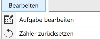

Klicken Sie auf Bearbeiten und führen Sie eine der Tätigkeiten in nachfolgender Tabelle durch. |
Klicken Sie auf Zähler zurücksetzen.
Klicken Sie auf Aufgabe bearbeiten und führen Sie einen der folgenden Schritte aus:

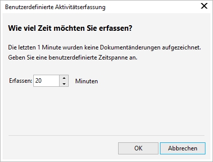

Benutzerdefiniert, um einen benutzerdefinierten Zeitraum zu erfassen. Legen Sie im Dialogfeld Benutzerdefiniertes Aktivitätsprotokoll die Zeit fest, die Sie als Arbeit erfassen möchten (in Minuten). Wenn Sie beispielsweise eine Stunde nicht am Schreibtisch saßen, aber in dieser Stunde 20 Minuten für projektbezogene Aufgaben aufgewendet haben, dann können Sie, wenn Sie möchten, nur diese 20 Minuten erfassen. Die restlichen 40 Minuten werden gelöscht. |
Das Dialogfeld „Benutzerdefiniertes Aktivitätsprotokoll
