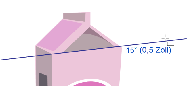

Mit dynamischen Hilfslinien erreichen Sie eine höhere Genauigkeit beim Verschieben, Ausrichten und Zeichnen von Objekten relativ zu anderen Objekten. Dynamische Hilfslinien sind temporäre Hilfslinien, die Sie durch Ziehen an den folgenden Einrastpunkten von Objekten sichtbar machen können: Mittelpunkt, Knoten, Quadrant und Textbasislinie. Weitere Informationen zu Einrastpunkten und Ausrichtungsmodi finden Sie unter So richten Sie Objekte aneinander aus.
Diese dynamische Hilfslinie ist die Verlängerung eines Liniensegments.
Sie können die dynamischen Hilfslinien jederzeit deaktivieren.

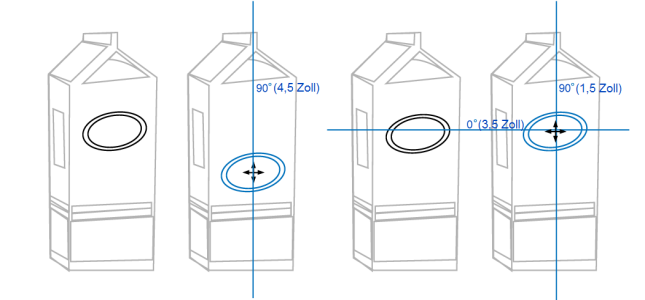

So platzieren Sie Objekte am Schnittpunkt von dynamischen Hilfslinien |
1 . | Aktivieren Sie die dynamischen Hilfslinien und wählen Sie dann ein Objekt aus. |
Wenn Sie das Objekt mithilfe eines bestimmten Einrastpunkts verschieben möchten, zeigen Sie mit dem Mauszeiger auf den gewünschten Einrastpunkt, bis er hervorgehoben wird. |
2 . | Ziehen Sie das Objekt auf einen potenziellen Einrastpunkt eines anderen Objekts und ziehen Sie dann, um eine dynamische Hilfslinie anzuzeigen.Halten Sie die Maustaste weiterhin gedrückt. |
4 . | Sobald der Schnittpunkt angezeigt wird, lassen Sie die Maustaste los. |
Im folgenden Beispiel werden sich überschneidende Hilfslinien zur Positionierung einer Ellipse verwendet. |
