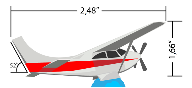

Lignes de cote de gauche à droite : angulaires, horizontales et verticales

| Pour tracer une ligne de cote angulaire |
| 1 . | Dans la boîte à outils, cliquez sur l’outil Cote angulaire |
| 2 . | Cliquez à l’endroit où vous souhaitez que les deux lignes de mesure de l’angle se croisent, puis faites glisser le pointeur jusqu’à l’endroit où vous souhaitez que la première ligne se termine. |
| 3 . | Cliquez à l’endroit où vous souhaitez que la seconde ligne se termine. |
| 4 . | Cliquez à l’endroit où vous souhaitez que le libellé de l’angle apparaisse. |

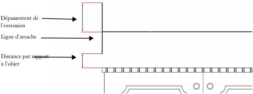

| Pour personnaliser les lignes d’attache |
| 1 . | Sélectionnez une ligne de cote. |
| 2 . | Dans la barre de propriétés, cliquez sur le bouton Lignes d’attaches options |
| 3 . | Pour indiquer la distance entre les lignes d’attache et l’objet, cochez la case Distance à partir de l’objet et entrez une valeur dans la zone Distance. |
| 4 . | Pour indiquer la longueur du dépassement de l’extension, cochez la case Dépassement de l’extension et entrez une valeur dans la zone Distance. |
