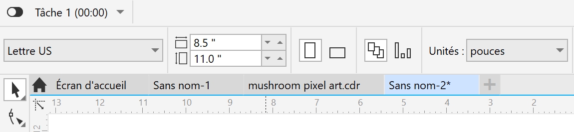

La barre d’outils Minuteur de projet s’affiche en dessous de la barre d’outils standard.

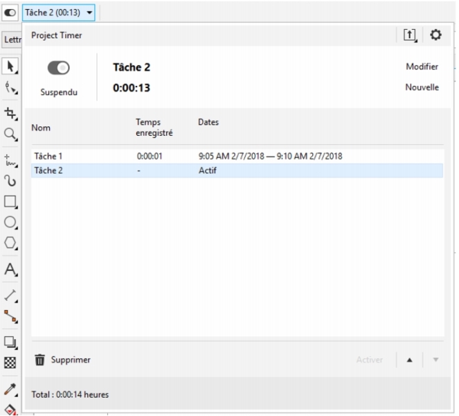

La flèche de la barre d’outils Minuteur de projet permet d’afficher et de masquer le panneau Minuteur de projet, dans lequel vous pouvez ajouter et modifier des tâches et accéder aux différents paramètres.
Si la barre d’outils Minuteur de projet n’apparaît pas, cliquez sur Fenêtres Barres d’outils Minuteur de projet. |

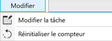

Vous pouvez réinitialiser le minuteur de la tâche active. Vous pouvez également modifier l’heure et la date de début ou de fin ou la durée de la tâche.
Cliquez sur Réinitialiser le compteur.
Cliquez sur Modifier la tâche, puis effectuez l’une des actions suivantes :
Saisissez des valeurs dans les zones Temps enregistré pour indiquer le temps total consacré à la tâche. La première zone affiche les heures, la deuxième, les minutes et la troisième, les secondes. |

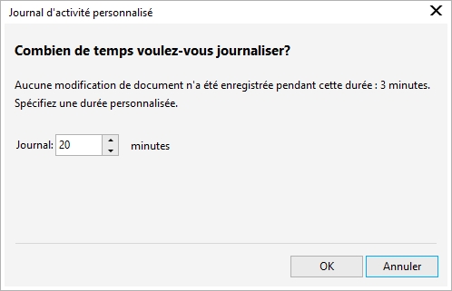

Personnalisé : pour journaliser une durée personnalisée. Dans la boîte de dialogue Journal d’activité personnalisé, spécifiez la durée (en minutes) que vous souhaitez suivre en tant que travail. Par exemple, vous avez peut-être quitté votre bureau pendant une heure. Si vous avez travaillé pendant 20 minutes durant cette heure à des tâches liées au projet, vous pouvez choisir de journaliser uniquement 20 minutes. Les 40 autres minutes seront ignorées. |
Boîte de dialogue Journal d’activité personnalisé
