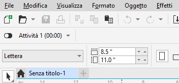

La barra degli strumenti Timer progetto viene visualizzata sotto la barra degli strumenti standard.
La freccia nella barra degli strumenti Timer progetto consente di mostrare e nascondere il pannello Timer progetto, in cui aggiungere e modificare attività e accedere alle varie impostazioni.
Il pulsante Traccia/Pausa/Off nella barra degli strumenti mostra se un'attività viene tracciata o meno. Questo pulsante ha i seguenti stati: |

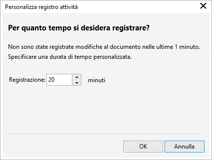

Personalizza, per registrare una durata di tempo personalizzata. Nella finestra di dialogo Personalizza registro attività, specificare la durata di tempo (in minuti) che si desidera tracciare come lavoro. Per esempio, potrebbe essere necessario allontanarsi dalla scrivania per un'ora. Se si è lavorato ad attività relative al progetto per 20 minuti durante quest'ora, è possibile scegliere di registrare solo quei 20 minuti. I restanti 40 minuti verranno ignorati. |
Finestra di dialogo Personalizza registro attività
