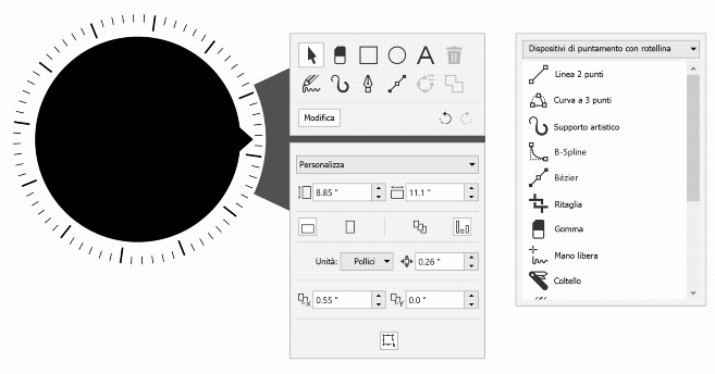

In modalità su schermo (quando si posiziona il dispositivo di puntamento con rotellina su schermo), l'interfaccia utente su schermo è concepita per simulare la tavolozza di un artista, offrendo un rapido accesso a strumenti e comandi tramite i pannelli Strumenti e Proprietà. Per selezionare uno strumento o un comando sull'interfaccia utente su schermo, è necessario utilizzare lo stilo oppure semplicemente toccare un dispositivo touch.
Il pannello Strumenti predefinito consente di utilizzare i seguenti strumenti: Puntatore, Gomma, Rettangolo, Ellisse, Testo, Penna e Bézier. È possibile accedere anche ai comandi usati più di frequente, come Elimina, Converti in curve e Salda.
Dal pannello Proprietà, è possibile regolare le impostazioni dei documenti, degli strumenti e degli oggetti. Per esempio, è possibile modificare le dimensioni e l'orientamento del documento, nonché l'unità di misura.
Il pannello Strumenti (1) e il pannello Proprietà (2) vengono visualizzati quando si posiziona il dispositivo di puntamento con rotellina nella finestra di disegno.
Il pannello Proprietà è simile alla barra delle proprietà. Comprende comandi rilevanti per lo strumento e l'oggetto selezionato. Ogni volta che si utilizzano vari strumenti sul pannello Strumenti, il pannello Proprietà viene aggiornato per consentire all'utente di modificare le proprietà dello strumento e dell'oggetto in modo rapido. Ad esempio, se nella finestra di disegno è stato selezionato un oggetto, è possibile utilizzare il pannello Proprietà per regolare rapidamente la larghezza, l'altezza e la larghezza dei contorni dell'oggetto; è possibile, inoltre, riflettere e ruotare l'oggetto. Inoltre, se è necessario regolare i valori delle proprietà, il dispositivo di puntamento con rotellina può aiutare a perfezionarli con precisione.
Il pannello Proprietà visualizza i comandi che consentono di modificare l'oggetto selezionato, un rettangolo in questo esempio.

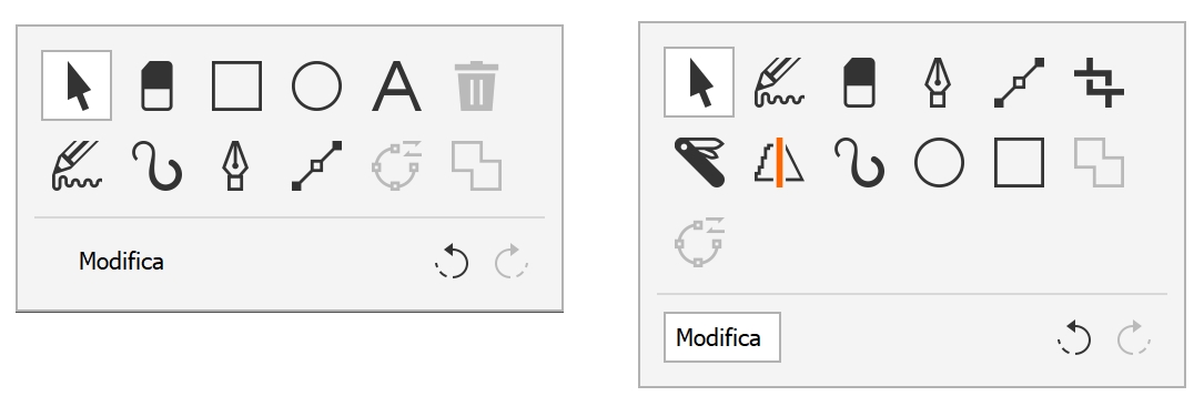

Per adattare il pannello Strumenti al proprio flusso di lavoro e disporre di una serie di strumenti ordinata, ma completa, è possibile rimuovere, aggiungere e riordinare gli strumenti.
A sinistra: Il pannello Strumenti predefinito. A destra: Un pannello Strumenti personalizzato. In questo esempio, vengono aggiunti nuovi strumenti (Ritaglia, Coltello e Disegno assistito); il pulsante Elimina viene rimosso e gli strumenti riordinati.
