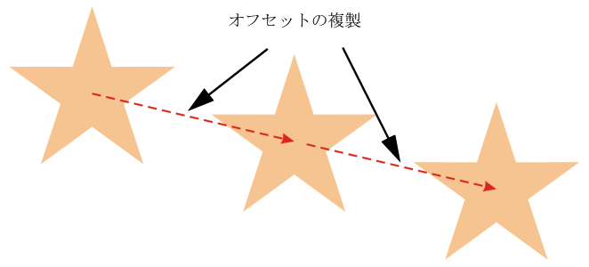

オブジェクトを複製するには |
1 . | オブジェクトを選択します。 |
2 . | [編集] [複製] をクリックします。 |
オブジェクトの複製は、ビニール カットやプロッタなどのデバイス用に切り取り可能なドロップ シャドウを作成する際に便利です。
Ctrl + D キーを押して、選択したオブジェクトを複製することもできます。
