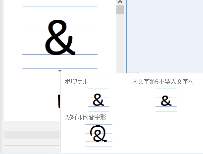

[グリフ] ドッキング ウィンドウは、OpenType フォントによって提供されている OpenType 機能の表示と適用に最適です。デフォルトでは、個別の文字のグリフがグループ化されて表示されている文字のリストが表示されます。または、一目で利用できるグリフがわかるように、長いリストを表示することもできます。
選択したそれぞれの文字は青い線の組み合わせに表示され、テキストのベースラインを基準とした文字の位置をプレビューできます。

OpenType 機能のグリフを表示するには |
1 . | [テキスト] [グリフ] をクリックします。 |
2 . | [グリフ] ドッキング ウィンドウで、[フォント リスト] ボックスから OpenType フォントを選択します。 |
3 . | [文字フィルタ] リスト ボックスを開き、[OpenType] 領域で、利用できる OpenType 機能のチェック ボックスのいずれかをオンにします。 |
4 . | 次のいずれかの操作を実行します。 |
• | グループ化されたグリフが含まれるリストを表示するには、[すべてのグリフを表示] ボタン が押されていない状態にしてください。グループ内のすべてのグリフを表示するには、文字をクリックしてから OpenType 機能インジケータをクリックします。グリフをクリックして、[文字とグリフ] リストに表示します。 |
• | 利用可能なすべてのグリフが含まれるリストを表示するには、[すべてのグリフを表示] ボタン をクリックします。 |
左: 個別の文字の下にある OpenType 機能インジケータには、利用できるその他のグリフが表示されています。右: [すべてのグリフを表示] ボタン (1) が押されていると、一目で利用できるグリフがわかります。
